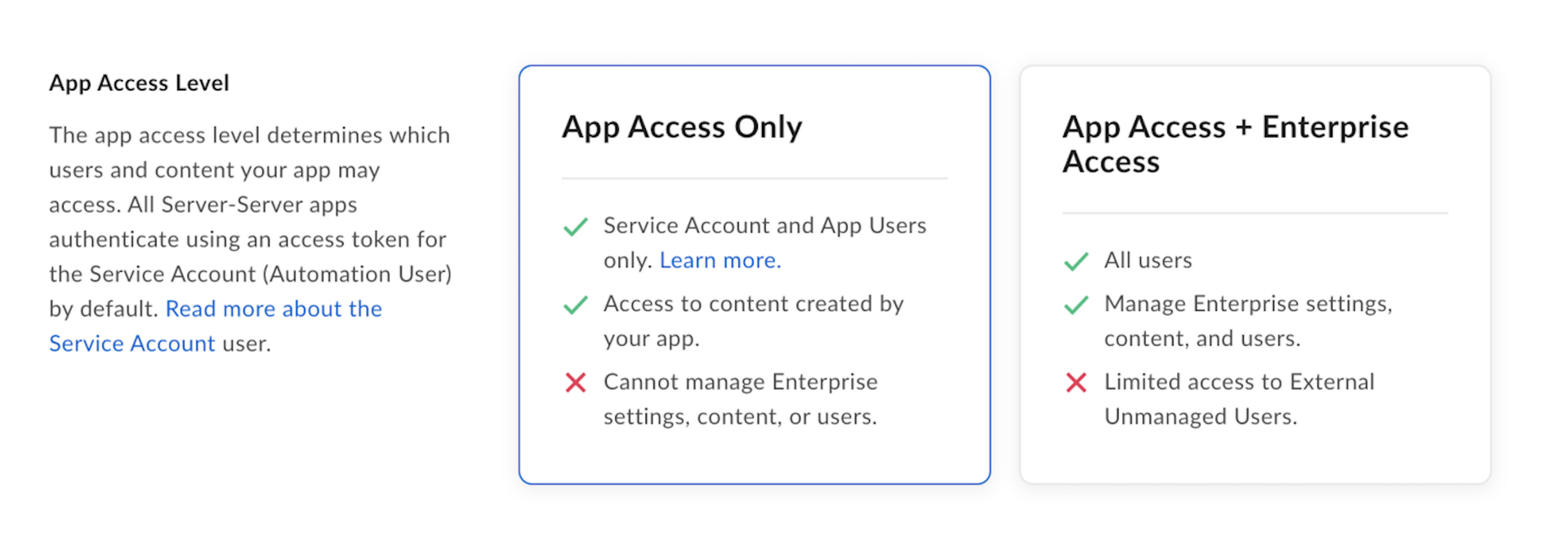

## アプリケーションアクセス
<Frame center shadow border>
  <img src="https://mintcdn.com/box/_tECS-SYBYV9K-kZ/images/guides/security/app_access.png?fit=max&auto=format&n=_tECS-SYBYV9K-kZ&q=85&s=281af458d76111f94d884796c2ce52a8" alt="アプリケーションアクセスの設定" width="2603" height="900" data-path="images/guides/security/app_access.png" />
</Frame>
サーバー認証 (<Link href="/guides/authentication/jwt">JWT</Link>使用) または<Link href="/guides/authentication/client-credentials">クライアント資格情報許可</Link>を利用するアプリケーションのアプリケーションアクセスは、[開発者コンソール][dc]でのみ構成できます。この設定により、アプリケーションで使用できる<Link href="/platform/user-types">ユーザーのタイプ</Link>が決まります。\[**アプリアクセスのみ**] と \[**アプリ + Enterpriseアクセス**] という2つのオプションがあります。
Box管理コンソールでこれらのアプリケーションのいずれかを<Link href="/guides/authorization">承認</Link>すると、そのアプリケーションを表す<Link href="/platform/user-types/#service-account">サービスアカウント</Link> (`AutomationUser_xxxx_@boxdevedition.com`) が自動的に生成されます。このアカウントは管理者に似たユーザーで、APIを介してしかアクセスできません。その後、このユーザーを使用して、<Link href="/platform/user-types/#app-user">App User</Link>と呼ばれる、アプリケーションのユーザーを作成することができます。サービスアカウントとApp Userしか操作する必要がないアプリケーションの場合は、\[**アプリアクセスのみ**] を選択します。<Link href="/platform/user-types/#managed-users">管理対象ユーザー</Link>とその既存のBoxコンテンツを操作する必要があるアプリケーションの場合は、\[アプリ + Enterpriseアクセス] を選択します。
たとえば、読み取り/書き込みスコープと \[アプリアクセスのみ] が指定されたJWTアプリケーションが管理コンソールで適切に<Link href="/guides/authorization">承認</Link>されているとします。管理対象ユーザーがアクセストークンを取得し、自分が所有するフォルダに対してAPIコールを実行すると、「Cannot obtain token based on the enterprise configuration for your app (アプリに対するEnterpriseの構成に基づきトークンを取得できません)」というメッセージとともに400エラーが返されます。ユーザーにコンテンツへのアクセス権限があり、適切なスコープが有効になっていて、アプリが承認されていても、選択したアプリケーションアクセスで許可されるのは、アプリケーションによるサービスアカウントとApp Userの操作のみです。

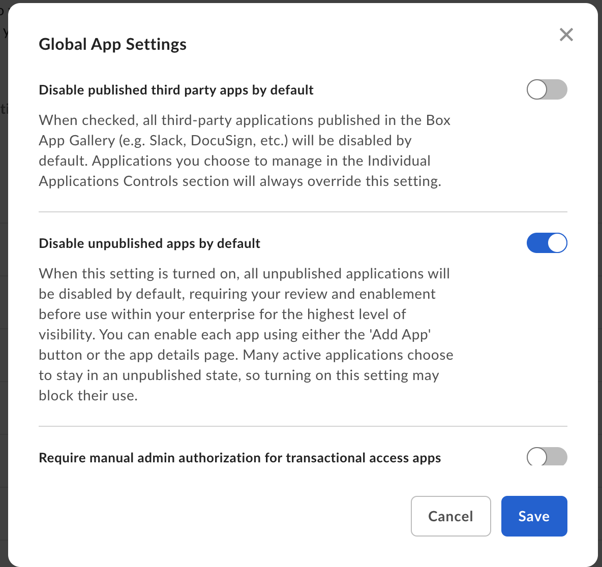

## Enterprise設定と承認
Box APIに関して言えば、注意すべきEnterprise設定がいくつかあります。
  <img src="https://mintcdn.com/box/QQwa5kSyD2QPHaV1/images/guides/security/global_integration_settings.png?fit=max&auto=format&n=QQwa5kSyD2QPHaV1&q=85&s=91e48711f37deca71b27f45245a1aade" alt="統合全体の設定" width="1184" height="1116" data-path="images/guides/security/global_integration_settings.png" />
</Frame>
Platformアプリケーションは、公開アプリケーションと未公開アプリケーションという2つのカテゴリに分類されます。公開アプリケーションは、[Box統合][appcenter]に表示されます。Box管理者は、公開アプリケーションと未公開アプリケーションをデフォルトで有効にすることによって、承認なしで使用できるようにするかどうかを決定できます。これらの設定のステータスにより、使用するアプリケーションを問題なく<Link href="/guides/authorization">承認</Link>するために必要な操作が決まります。

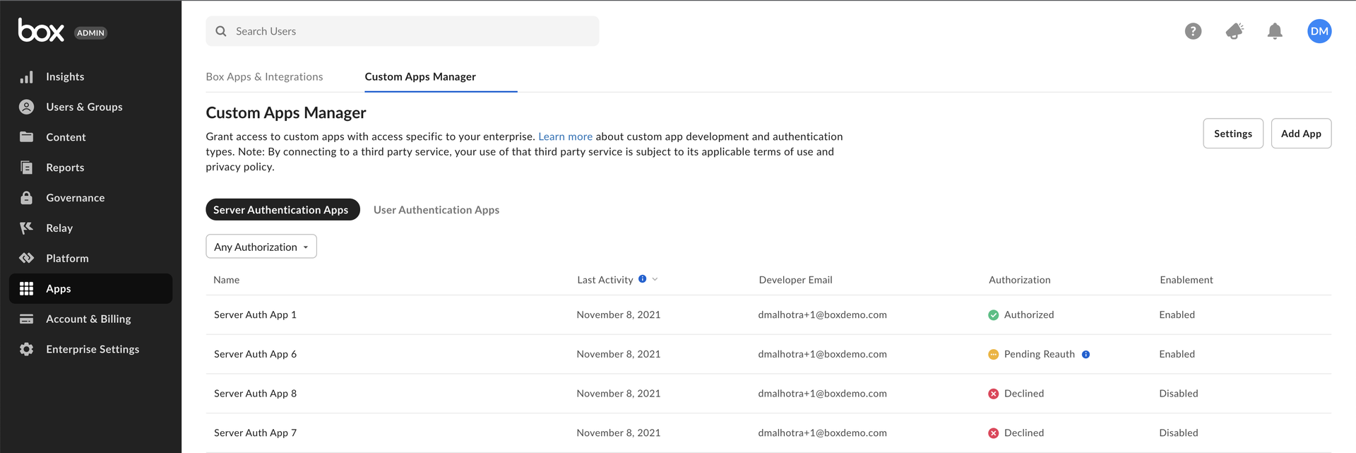

  <img src="https://mintcdn.com/box/QQwa5kSyD2QPHaV1/images/guides/security/jwt_apps_cam.png?fit=max&auto=format&n=QQwa5kSyD2QPHaV1&q=85&s=10875c240e957d0273c62574174db5f1" alt="管理コンソールの [アプリ] タブ" width="3584" height="1196" data-path="images/guides/security/jwt_apps_cam.png" />
</Frame>
上記の設定に関係なく、<Link href="/guides/authentication/jwt">JWT</Link>または<Link href="/guides/authentication/client-credentials">クライアント資格情報許可</Link>を利用するアプリケーションを企業で使用するために、管理者はBox管理コンソールでそのアプリケーションを明示的に<Link href="/guides/authorization">承認</Link>する必要があります。承認は特定時点でのスナップショットです。つまり、開発者が開発者コンソールに再度アクセスして構成を変更した場合、管理者は、生成されたアクセストークンにその変更を反映するためにアプリケーションを再承認する必要があります。
\[**デフォルトで未公開アプリを無効にする**] の設定をオンにした場合、管理者は、認証方法として<Link href="/guides/authentication/oauth2">OAuth 2.0</Link>を利用しているアプリケーションを明示的に<Link href="/guides/authorization">有効にする</Link>必要もあります。
また、この設定をオンにした場合は、サーバー認証アプリの有効化も必要になります。
