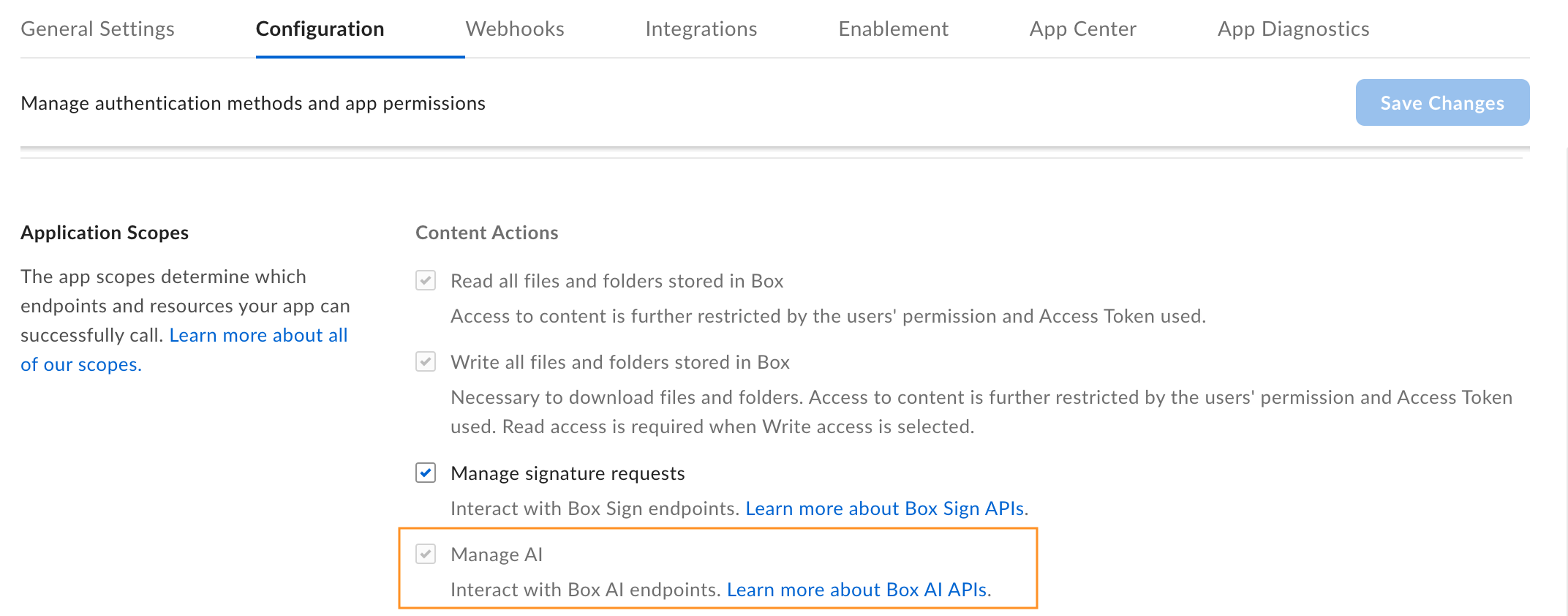

AIスコープの追加
Box AI APIを操作するには、アプリケーションにai.readwriteを追加します。
  1. 開発者コンソールで、目的のアプリケーションを開きます。
  2. [構成] > [必須のアクセススコープ] > [コンテンツ操作] に移動します。
  3. [AIを管理する] を選択します。
Box AIのスコープ
[AIを管理する] というオプションが表示されない場合は、管理者に連絡してBox AI APIへのアクセス権限を付与してもらいます。スコープのチェックボックスがオンの状態でグレー表示になっている場合は、アプリ所有者のスコープが有効になっていますが設定を変更できなくなっています。

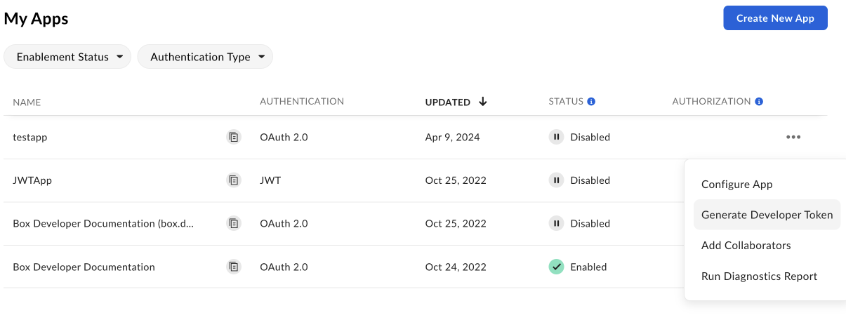

開発者トークンの生成
自分のリクエストを認証するための開発者トークンを生成します。
  1. [開発者コンソール] > [Platformアプリ] に移動します。
  2. Platformアプリにカーソルを合わせ、右側のオプションメニューボタン ([…]) を選択します。
  3. [開発者トークンを生成] を選択します。トークンが自動的にクリップボードにコピーされます。
開発者トークンは1時間のみ有効です。実稼働環境では、アプリの構成済みの認証方法 (例: または) を使用してください。
