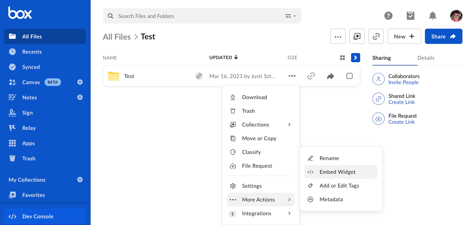

BoxウェブアプリからBox埋め込みウィジェットのコードを取得するには、以下の手順を実行します。
ファイルとフォルダ
  1. 選択したファイルまたはフォルダに移動します。
  2. そのフォルダの横にある省略記号をクリックします。
  3. [その他の操作] > [埋め込みウィジェット] に移動します。

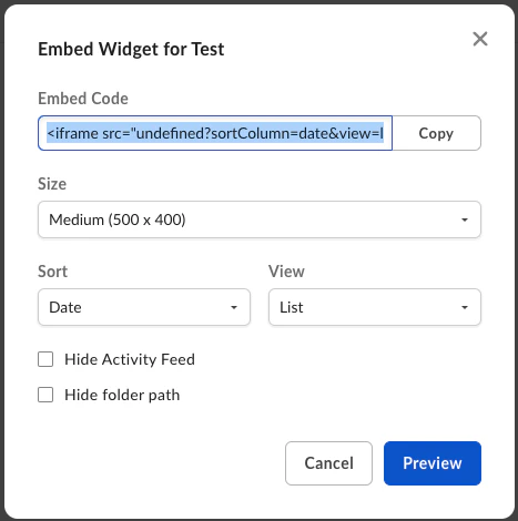

Box Embed
次の手順では、埋め込み可能な要素のパラメータを構成します。
Box Embedの構成
埋め込みウィジェットのカスタマイズが完了したら、埋め込みコードをコピーして自分のサイトまたはウェブアプリに貼り付けます。

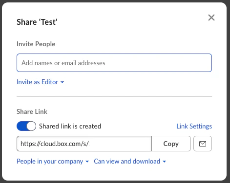

共有リンクの値の検索
プログラムを使用して埋め込みiframeを構築するには、まず、共有リンクの値を生成または検索します。この値を検索する1つの方法として、Boxウェブアプリを使用します。
Boxの共有
また、またはを使用して、APIで共有リンクを作成する方法もあります。 その後、またはエンドポイントを使用してクエリパラメータfields=shared_linkを渡すことにより、この共有リンクの値を検索できます。
ページをルートフォルダ/[すべてのファイル] ページに設定することもできます。URLを共有リンク<iframe src=“https://app.box.com/embed/folder/0”….></iframe>ではなく/folder/0に設定してください。

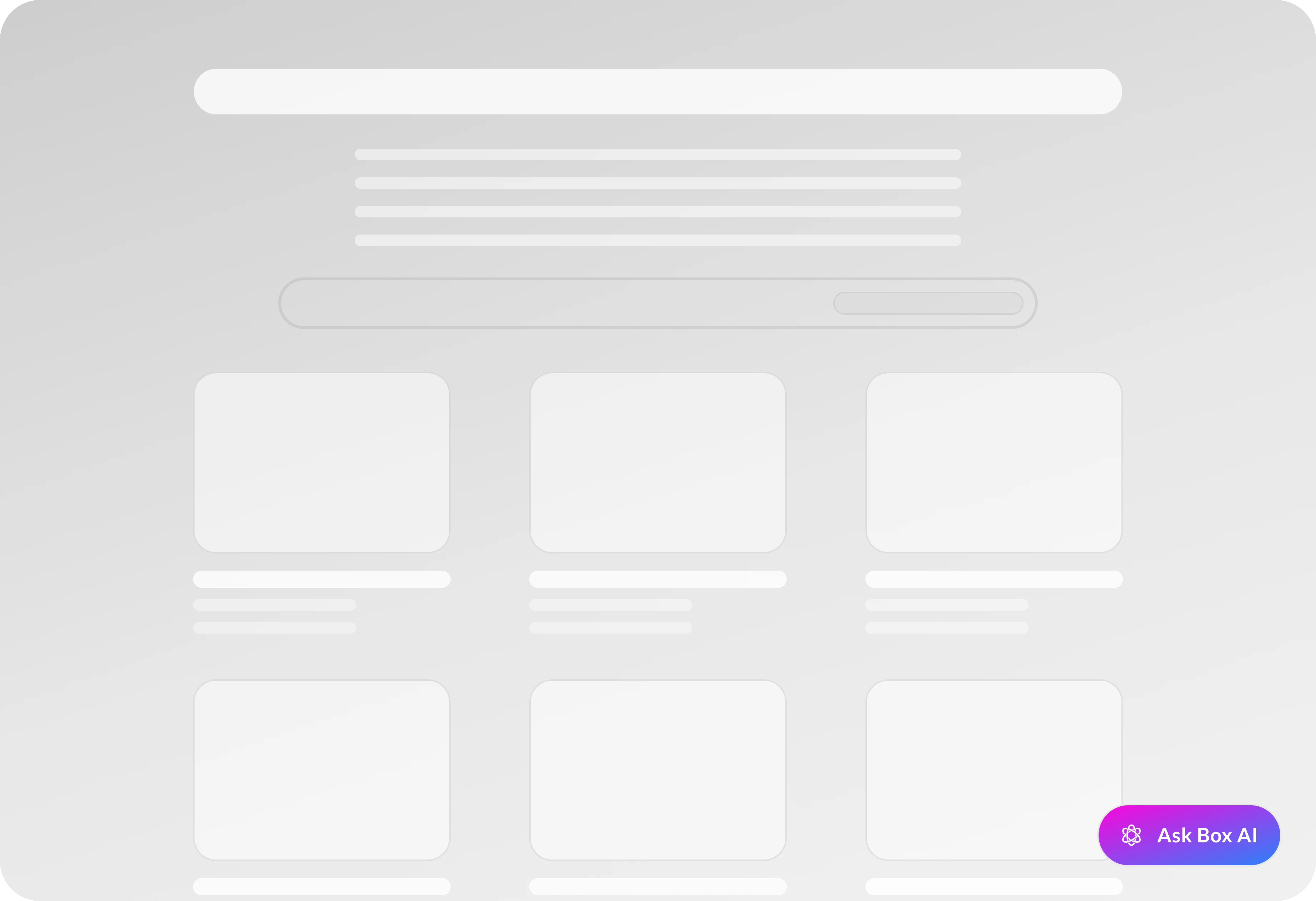

チャットボタン
チャットボタンモードでは、ユーザーがボタンをクリックするとAIチャットウィジェットが開きます。これは、Boxでホストされるscriptとして生成され、ページ上にフローティングチャットボタンを表示します。 チャットボタンモード
チャットボタンのパラメータ
チャットボタンモードでは、以下のパラメータがサポートされています。 次の例は、利用可能なすべてのパラメータを使用したチャットボタンの構成全体を示します。

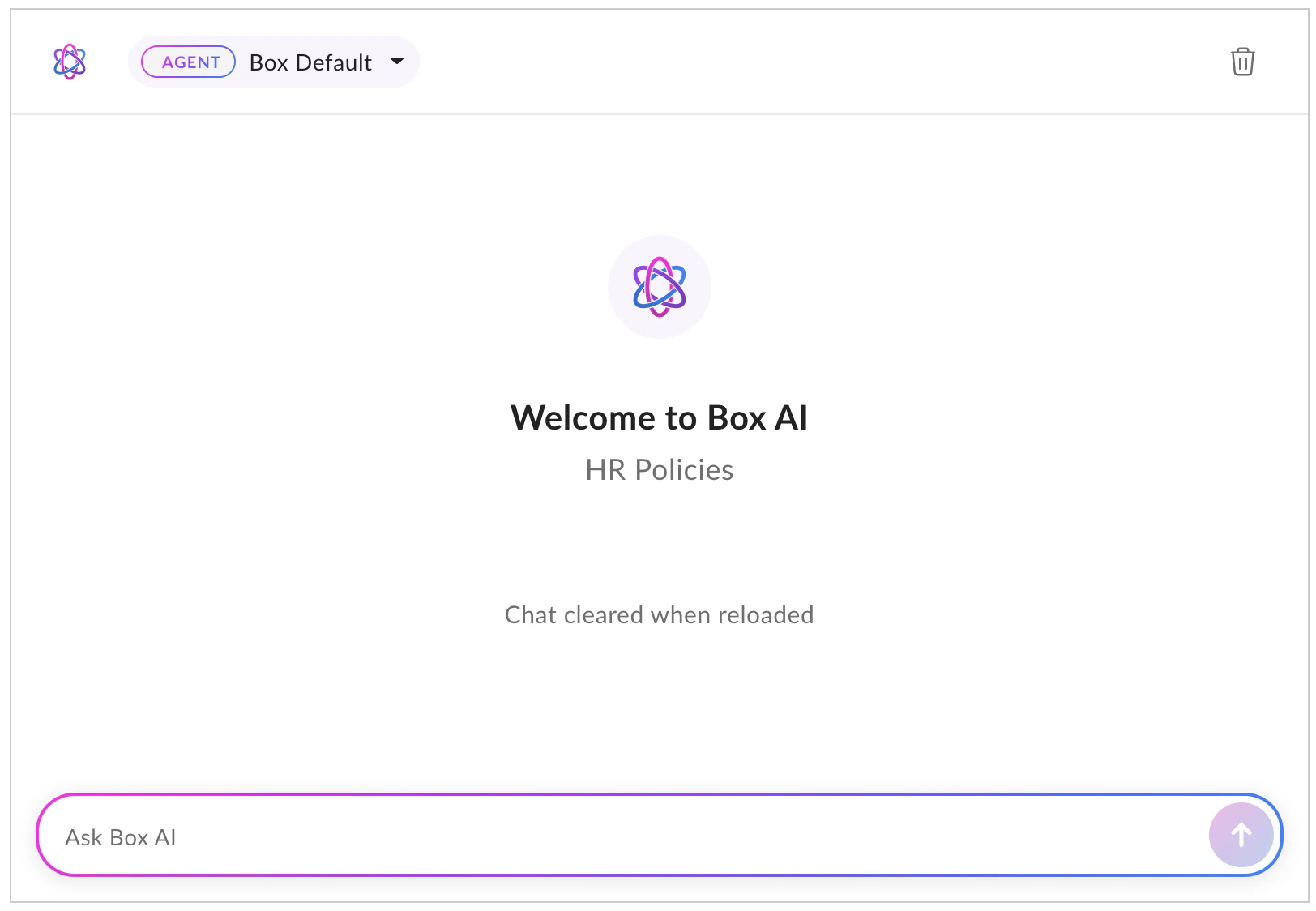

チャットウィジェット
チャットウィジェットモードでは、ページ読み込み時に、AIチャットウィジェットが直接埋め込まれます。これは、iframeとして生成され、チャットインターフェース全体をすぐに表示します。
現時点では、エージェントのセレクタドロップダウンで選択できるのは従来のエージェントのみです。
チャットウィジェットモード
チャットウィジェットのパラメータ
チャットウィジェットモードでは、iframeを使用すると、AIチャットウィジェットが直接ページに埋め込まれます。iframeのsrc属性にURLパラメータを追加して、動作をカスタマイズできます。 次の例は、利用可能なすべてのパラメータを使用したチャットウィジェットの構成全体を示します。
