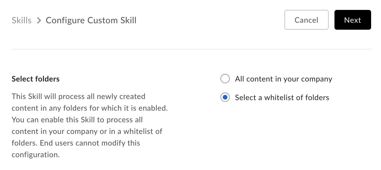

カスタムスキルアプリケーションを有効にするには、Box管理コンソールの [Skills] セクションに移動し、[スキルの追加] リンクをクリックして新しいスキルを追加します。 カスタムスキルアプリケーションのクライアントID (APIキー) を入力します。これは開発者から提出されたクライアントIDです。 [次へ] をクリックし、Box Skillアプリケーションで操作するフォルダを選択します。
追加するスキルの選択
ここには2つのオプションがあります。
  • [会社のすべてのコンテンツ] を選択すると、各ユーザーのルートフォルダでスキルが承認されます。その結果、Box Skillアプリケーションによって処理されているフォルダにすべてのファイルがアップロードされます。
  • [フォルダのリストを選択] を選択すると、スキルアプリケーションの処理対象となる特定のフォルダまたは一連のフォルダに対してアプリケーションが有効になります。

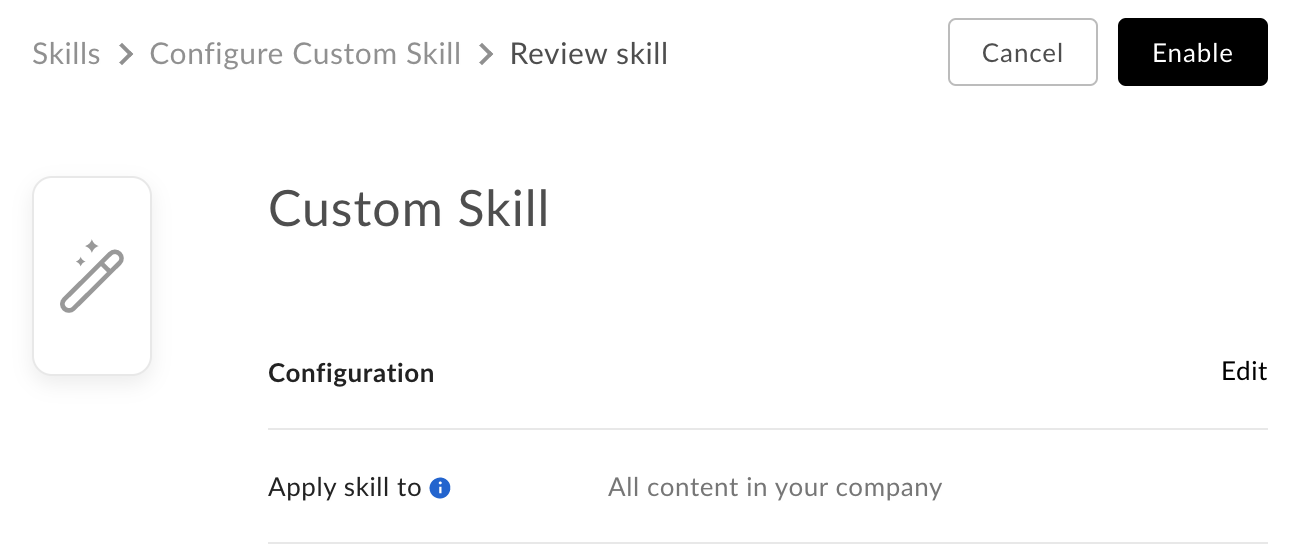

追加するスキルの選択
[Skillを有効化] をクリックし、利用規約と契約に同意します。これで、カスタムスキルが有効になります。選択したフォルダに新しいコンテンツが追加されると、Box開発者コンソールで構成された呼び出しURLにイベントの送信が開始されます。
