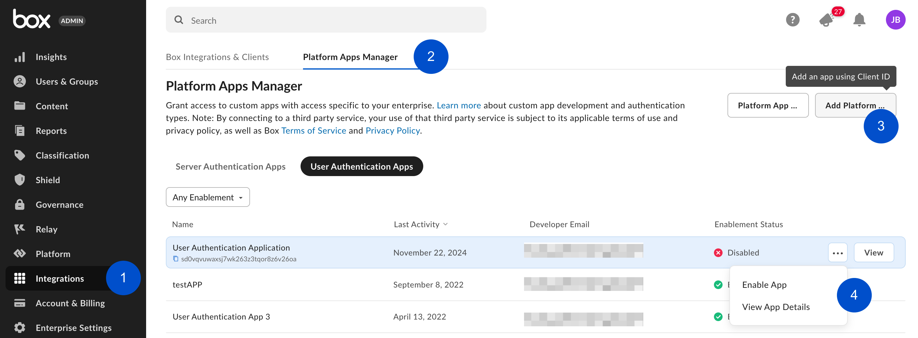

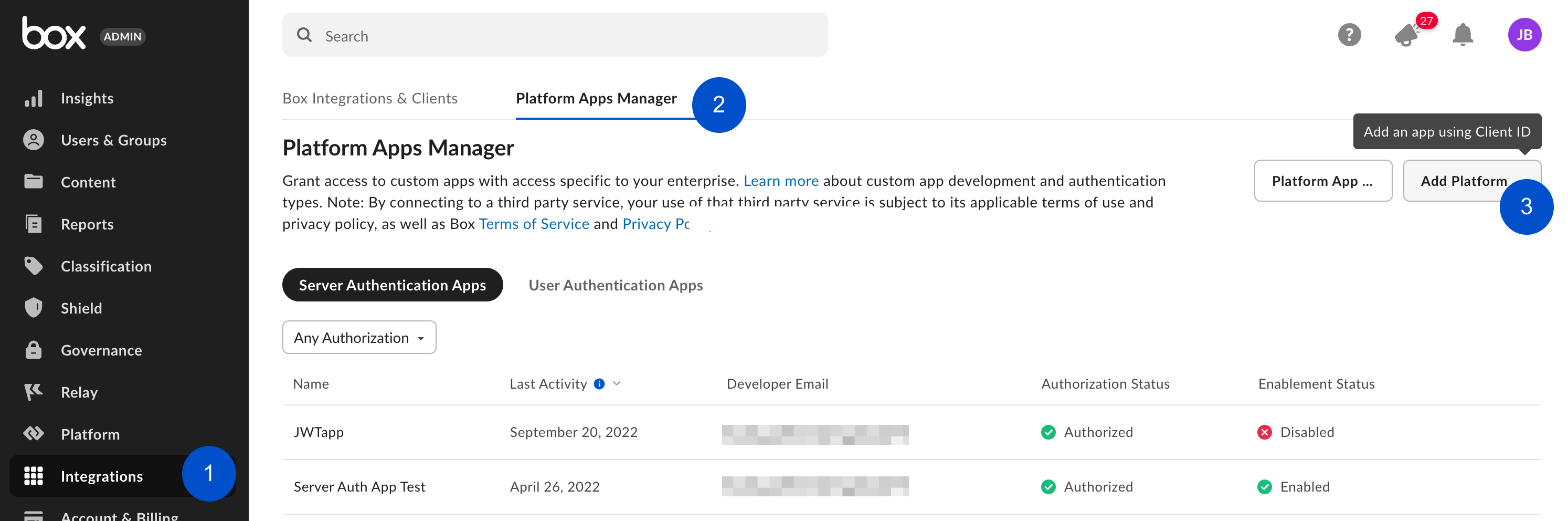

  1. 管理コンソールに移動し、左側のナビゲーションパネルで [Platform] タブを選択します。
  2. 画面上部にある [Platformアプリ] タブを選択します。
  3. [サーバー認証アプリ] 画面と [ユーザー認証アプリ] 画面のどちらでも、右上にある [追加] を選択して新しいアプリを追加します。
  4. 目的のアプリの行にカーソルを合わせ、[…] を選択して、アプリを承認および有効化することもできます。
表示されたダイアログボックスで、開発者が開発者コンソールの [構成] タブから収集した、アプリケーションのクライアントIDを入力します。
