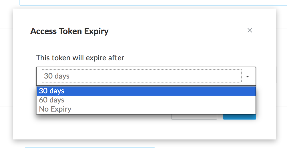

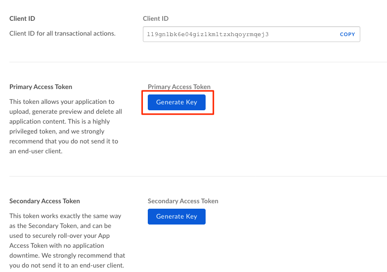

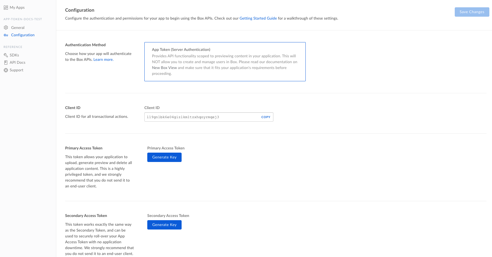

従来のアクセス制限付きアプリ
アクセス制限付きアプリでは、アプリトークン認証を使用します。アプリトークン認証では、開発者コンソールで手動で生成された、有効期間の長い固定のトークンペア (プライマリおよびセカンダリ) が提供されます。この方法は、プログラムによるトークン管理、自動更新、全Box APIへのアクセスが可能なCCGおよびJWT認証に置き換えられつつあります。既存のアクセス制限付きアプリを使用している場合は、以下の手順に従って、新しいCCGまたはJWT認証アプリにコンテンツを移行してください。
