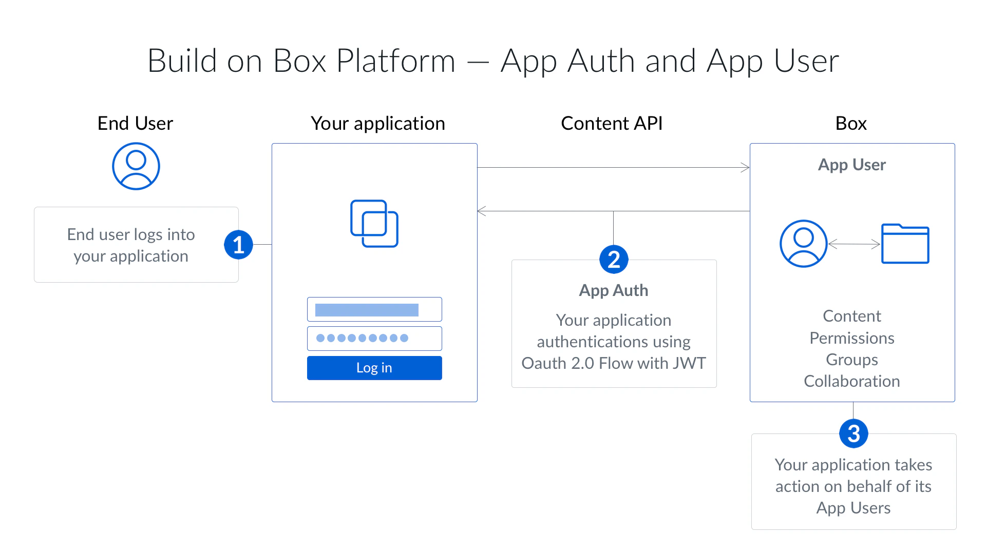

サーバー側の認証にJSONウェブトークン (JWT) を使用すれば、ユーザーが介在しなくてもアプリケーションがBox APIから認証を受けることができます。JWTは、効果的にサーバー間認証を実現するよう設計されたオープンスタンダードです。
JWTフロー
JWTを使用するサーバー側認証はで使用できます。この認証方法ではエンドユーザーによる操作が必要ありません。また、適切な権限が付与されていれば、この認証方法を使用して、社内の任意のユーザーの代理で操作することができます。
仕組み
JWT認証では、アプリケーションがシークレットをそのまま送信することはありません。代わりに、有効期間の短いアサーションに秘密キーで署名し、そのアサーションをアクセストークンと交換します。Box側は対になる公開キーのみを保持しているため、秘密キーがインフラストラクチャの外に出ることがありません。この一連の流れは、4段階で構成されています。
  1. アプリケーションがアプリケーションの詳細とキーペアを読み込みます。これは通常、Boxが自動生成したconfig.jsonから読み込みます。
  2. 秘密キーが、対応するパスフレーズで復号化されます。
  3. アプリケーションが認証の対象を特定したJWTアサーションを作成し、そのアサーションに秘密キーで署名します。
  4. アサーションがアクセストークンと交換されます (トークンの有効期間は60分間です)。
