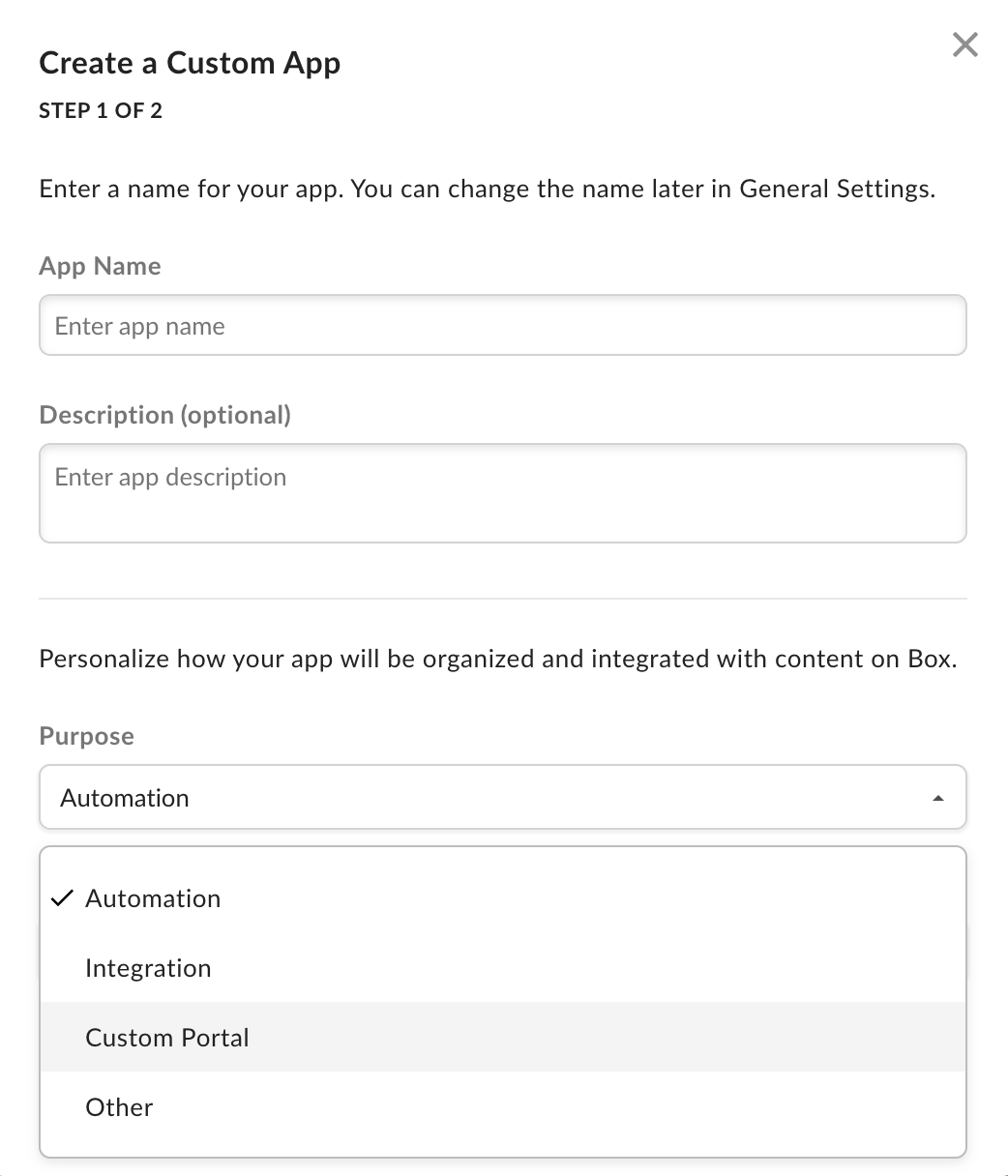

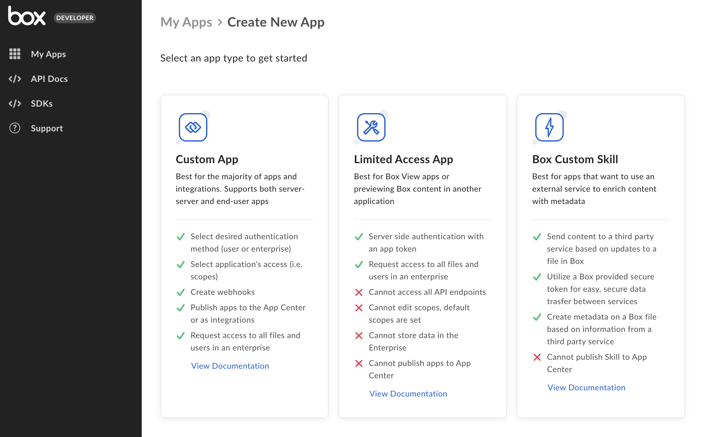

  1. Boxにログインして開発者コンソールに移動します。
  2. [新規アプリ] を選択します。

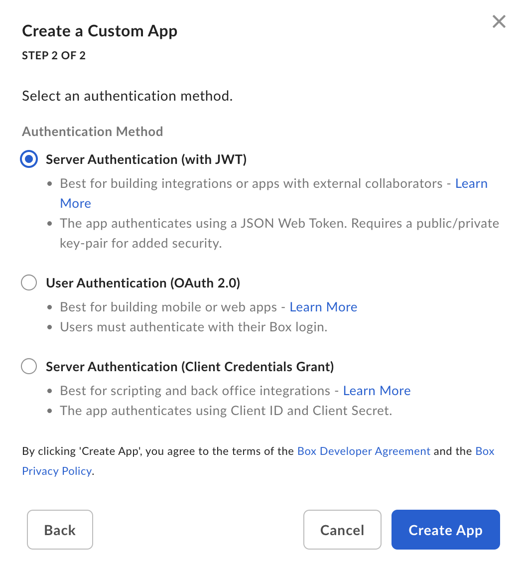

  3. アプリの種類として [サーバー] を選択します。
  4. [方法を選択] で [JWT] を選択します。
  5. [作成] を選択します。
JWTを認証方法として選択
[アプリの新規作成] ダイアログでは自動で [クライアント資格情報許可] が選択されているので、アプリの作成前に [JWT] を選択する必要があります。 後から方法を変更できるかどうかは、企業の [サーバーアプリの認証タイプの切り替え (CCGまたはJWT)] の設定に応じて決まります。この設定は、無料のDeveloperアカウントの場合にはデフォルトで有効になっています。有効になっている場合には、既存のクライアント資格情報許可アプリを変換することもできます。具体的には、[構成] タブを開いて、認証方法を [JWT] に変更します。なお、Enterpriseの場合には無効がデフォルトであり、無効になっている場合、アプリの作成後に認証方法を変更することはできません。

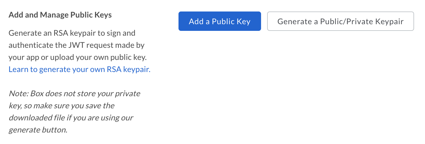

キーペアの生成 (推奨)
Boxで生成されたキーペアを使用する場合は、開発者コンソールに移動し、そこで構成ファイルを生成できます。このファイルには、公開/秘密キーペアのほか、認証に必要なその他さまざまなアプリケーションの詳細が含まれています。 このファイルを生成するには、開発者コンソールの [構成] タブに移動し、[公開キーの追加と管理] セクションまで下にスクロールします。
キーの追加と管理
[公開/秘密キーペアを生成] を選択すると、Boxによりキーペアが自動で生成されます。それに続いて、クライアントシークレット、秘密キー、パスフレーズが記載されたJSON構成ファイルがダウンロードされます。このファイルはソースコントロールの外部の安全な場所 (シークレットマネージャなど) に保管しておき、実行時に読み込ませます。

その後、開発者コンソールでアプリケーションの [構成] タブに移動し、[公開キーの追加と管理] セクションまで下にスクロールします。
キーの追加と管理
[公開キーを追加] を選択し、上記の手順で生成された公開キーを入力して、[確認して保存] を選択します。

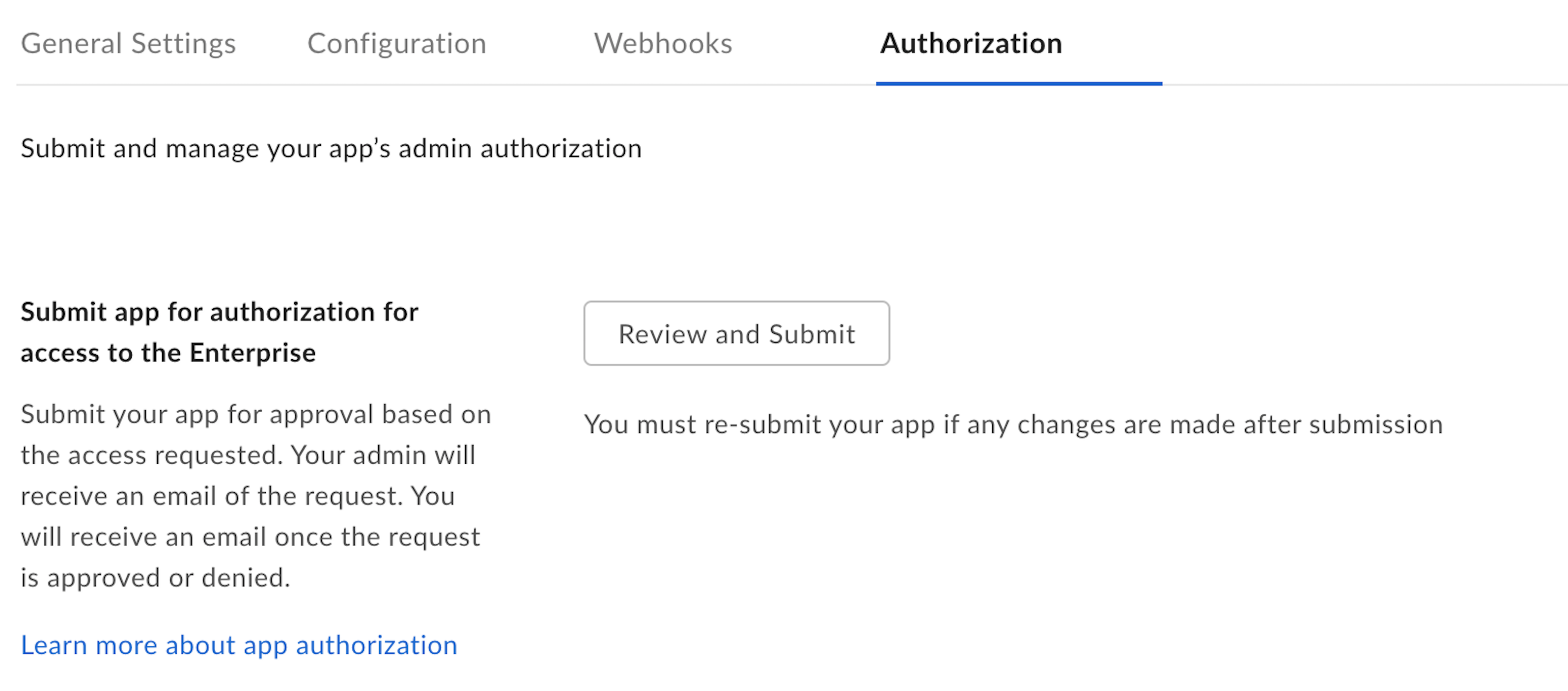

サーバー認証アプリケーションは、使用する前に承認する必要があります。承認プロセスはアカウントの種類によって異なります。 無料のDeveloperアカウント: アプリは作成時に自動的に承認されます。承認が完了しなかった場合は、[構成] タブに、アプリの承認を求めるプロンプトが表示されます。 Enterpriseアカウント: アプリの作成後に [構成] タブで、アプリを送信して管理者の承認を受けるよう求められます。 Enterprise管理者および共同管理者: [構成] タブで、アプリを作成後に直接承認できます。
承認プロセスの詳細を確認する

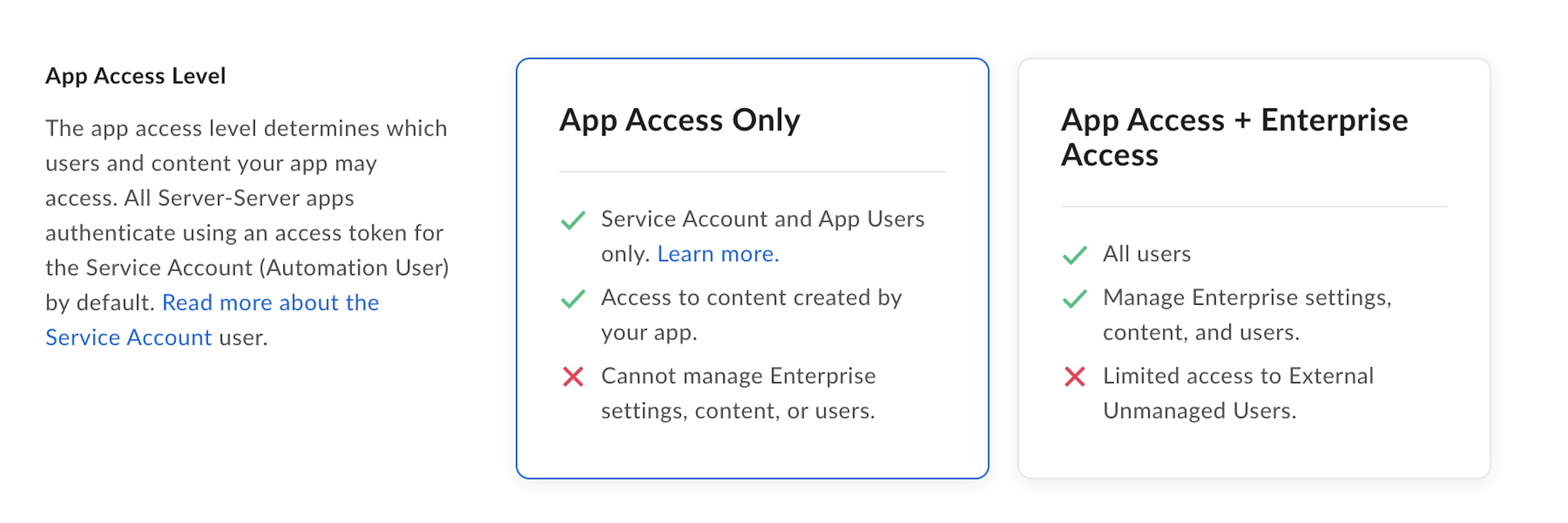

アプリケーションアクセス
アプリケーションのアクセスレベルにより、アプリからアクセスできるユーザーおよびコンテンツが決まります。デフォルトでは、アプリケーションで問題なく操作できるのは、そのとすべてののコンテンツのみです。企業の既存の管理対象ユーザーや、アプリ自体が作成していないグループにアクセスするには、開発者コンソールの [構成] タブにある [アプリアクセスレベル] 設定に移動し、[アプリ + Enterpriseアクセス] に設定します。そうしないと、このような管理対象ユーザーとグループへのアクセスはブロックされます。
アプリのアクセスレベル

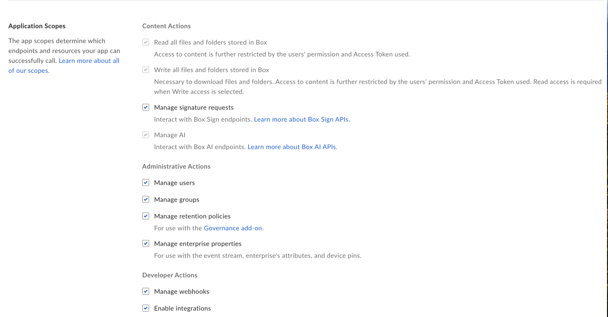

アプリケーションスコープ
アプリケーションのスコープにより、アプリケーションが呼び出すことができるエンドポイントとリソースが決まります。各オプションの詳細については、を参照してください。
アプリスコープ

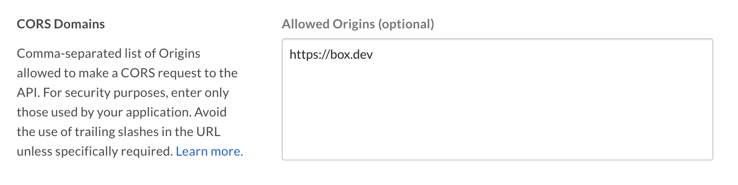

CORSドメイン
アプリケーションがJavaScriptでフロントエンドのブラウザコードからAPIコールを実行する場合は、クロスオリジンリソース共有 (CORS) のために、これらの呼び出しの実行元となるドメインを許可リストに追加する必要があります。すべてのリクエストがサーバー側のコードから発行される場合は、このセクションをスキップできます。 許可リストに完全なURIを追加するには、開発者コンソールの [構成] タブの下部にある [CORSドメイン] セクションに移動します。
アプリのCORS設定
