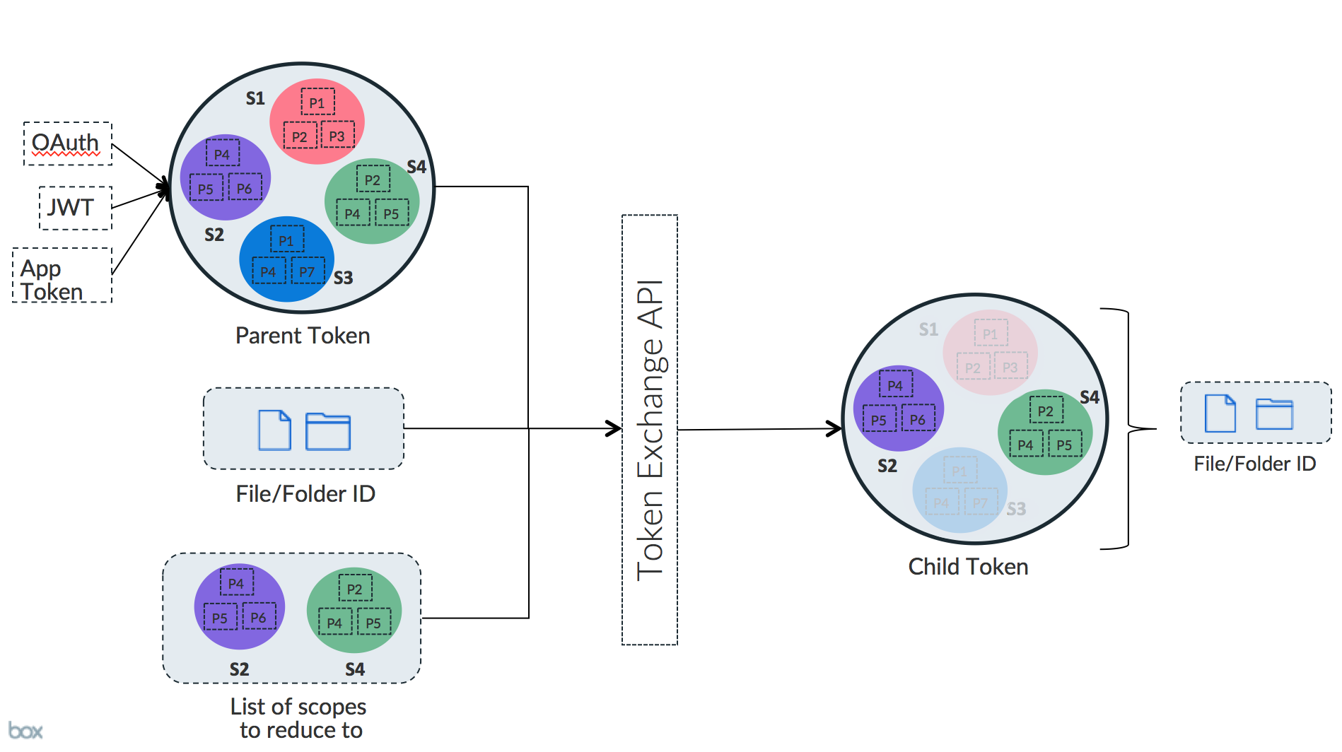

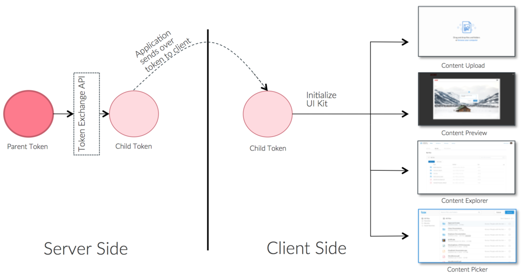

上記のすべてに対する解決策として、トークン交換を使用して親トークンをダウンスコープされたトークンに交換し、そのトークンを使用してUI Elementを初期化します。 トークン交換では、「親トークン」、「スコープのリスト」、およびファイル/フォルダID (省略可) を入力引数として受け取り、これらの厳密なスコープのセットとそれぞれのファイル/フォルダID (入力引数に指定されている場合) にダウンスコープされたトークンが返されます。

  • トークン交換APIを使用して親トークンを、コンテンツエクスプローラの基本スコープ (base_explorer) と特定のfolder_id 123456に有効なitem_downloadおよびitem_previewスコープを含む子トークンに交換します。この手順はアプリケーションサーバー上で実行することを強くお勧めします。

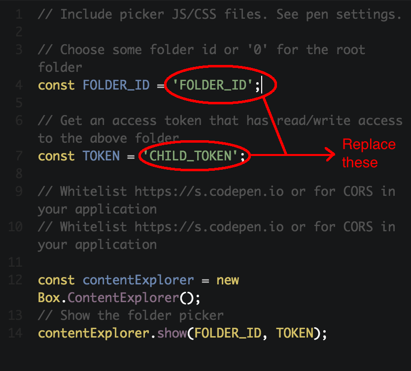

上で取得したCHILD_TOKENはダウンスコープされ、フォルダID123456とその子に対するダウンロードおよびプレビューの権限のみが含まれています。 このCHILD_TOKENをコンテンツエクスプローラUI Elementで使用します。簡単なデモを確認するには、コンテンツエクスプローラUI Element CodePenのサンプルを使用して、[JS] タブでアクセストークンの値とフォルダIDの値を置き換えてください。

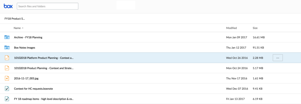

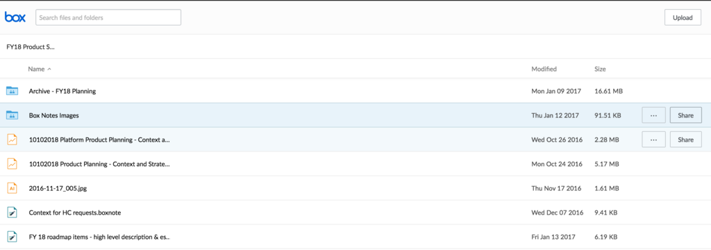

[実行] をクリックします。指定したフォルダでコンテンツエクスプローラが初期化されることがわかります。また、コンテンツエクスプローラには、親 (ユーザー) トークンの使用時に表示される [共有] ボタンが表示されなくなることに注意してください。
