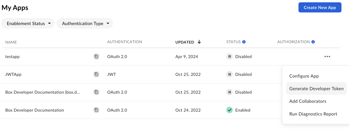

開発者トークンの生成
リクエストの送信時にアプリを認証するには、開発者トークンが必要です。 トークンを生成するには、以下の手順を実行します。
  1. [開発者コンソール] > [Platformアプリ] に移動します。
  2. 右側のオプションメニューボタン ([…]) をクリックします。
  3. [開発者トークンを生成] を選択します。トークンが自動的に生成され、クリップボードに保存されます。
トークンの生成
アプリを開いて、[構成] > [開発者トークン] に移動してトークンを生成することもできます。

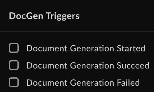

Webhookの使用
Webhookを作成して、Doc Genイベントを監視したり、ビジネスプロセスやワークフローを自動化したりできます。 手順に従います。コンテンツタイプは、Doc Genテンプレートファイルまたはフォルダです。 サポートされているは以下のとおりです。
  • DOCGEN_DOCUMENT_GENERATION_STARTED
  • DOCGEN_DOCUMENT_GENERATION_SUCCEEDED
  • DOCGEN_DOCUMENT_GENERATION_FAILED
Doc Genのイベントトリガー
通知に掲載される情報は以下のとおりです。
  • トリガー名
  • Webhookトリガーのタイムスタンプ
  • テンプレートファイルID
  • テンプレートファイルバージョンID
  • テンプレートファイル名
  • 保存先フォルダ
  • 生成されたファイルのID (ドキュメント生成プロセスが成功した場合)
  • 出力タイプ (DOCXまたはPDF)
  • 理由 (ドキュメント生成プロセスが失敗した場合)
