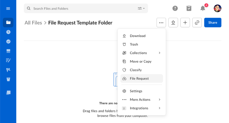

ファイルリクエストを作成するには、ウェブアプリのテンプレートフォルダに移動し、ページの上部にある3つの点をクリックします。その後、メニューから [ファイルリクエスト] を選択します。
ファイルリクエストの作成

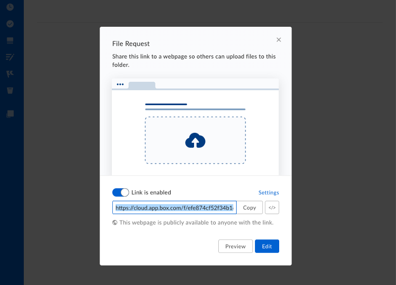

次の設定パネルで、[編集] ボタンをクリックして、ファイルリクエストの設定ページにアクセスします。
ファイルリクエストの編集
設定ページで、ページを保存する前に、タイトルと説明を設定できます。 このページには、URLに含まれるファイルリクエストのIDも表示されます。URLの末尾の数字がファイルリクエストのIDなので、このURLを書き留めてください。これは、APIを使用する際に必要になります。
