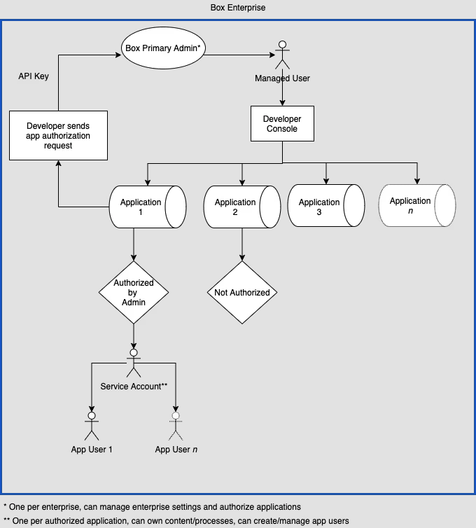

サービスアカウントは、Box Enterprise内のアプリケーションを表すプログラム上のユーザーです。ログイン資格情報を使用せずにサーバー間の認証を行うため、バックエンドの統合や自動化ワークフローに最適です。 * 1企業につき1つ。Enterprise設定を管理してアプリケーションを承認できます。
** 承認されたアプリケーション1つにつき1つ。コンテンツとプロセスの所有、App Userの作成と管理ができます。

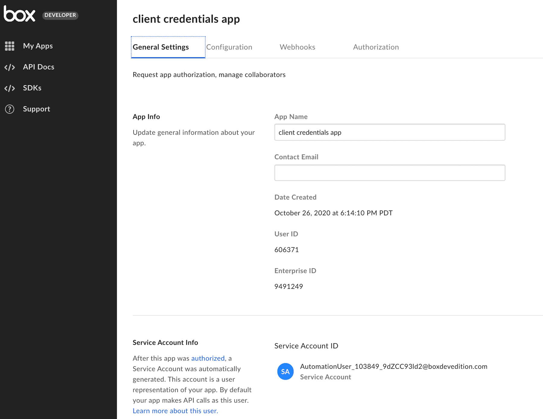

サービスアカウントは、管理者が管理コンソールでJWTまたはCCGアプリケーションをしたときに自動的に生成されます。お客様が手動で作成することはありません。 Boxはサービスアカウントに次の形式のメールアドレスを割り当てます。AutomationUser_AppServiceID_RandomString@boxdevedition.com 例: AutomationUser_123456_6jCo6Pqwo@boxdevedition.com。アンダースコアの間の数字はサービスIDで、アプリののURL (例: https://example.app.box.com/developers/console/app/123456) にあるIDと一致します。 サービスアカウントのメールは、で確認できます。アプリを開き、[構成] タブを選択したうえで、[アプリの詳細] サイドバーを確認してください。

サービスアカウントには高度な権限を付与できるため、JWTおよびCCGアプリケーションは企業で使用する前に、明示的なが必要です。

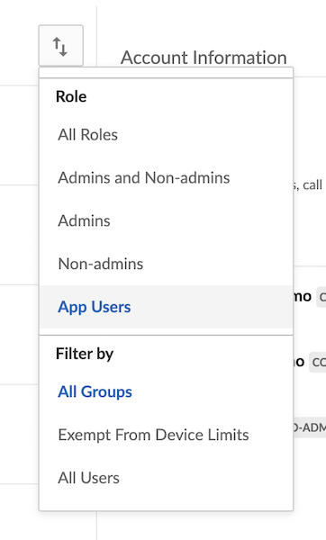

App Userは管理コンソールの次の2か所に表示されます。
  1. [ユーザーとグループ] タブ: 表示オプションボタンを使用し、[ロール] > [App User] でフィルタをかけます。
App Userのフィルタ
  1. コンテンツマネージャ: 名前またはメールでApp Userを検索して、フォルダツリーを閲覧します。

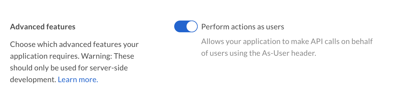

OAuth 2.0、JWT、またはCCG認証を使用する場合は、as-userコールを実行して、別のユーザーの代理になることができます。アプリケーションが当初、自分自身またはサービスアカウントとして認証されたものだとしても、後続のコールで別のユーザーに成り代わることができます。 これは、フォルダの再編成や従業員のプロビジョニングなどの管理タスクを自動化する場合に便利です。as-userコールを有効にするには、で適切なスコープをオンにします。
